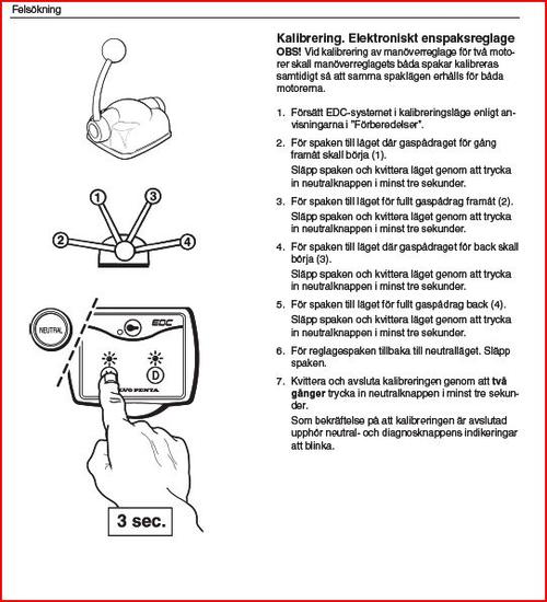

En idiotfråga nu: Gasen går väl tillbaka ordentligt på pumpen? Så inte själva armen på motorn kärvar/saknar nån fjäder Skrattande
Kad är hel elektronisk, det finns ingen mekanisk spak.
Har provat det med även ett nytt reglage har haft isär alla kontakter och givare.
Men om pumpen har skurit eller vad som hänt varför ingen felkod?
ska uppdatera styrenheten idag då får vi se om den har lagrat några fel koder.
