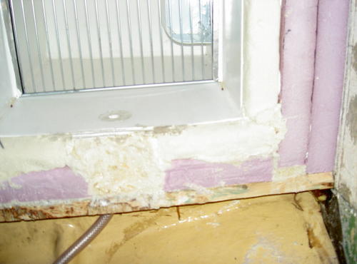

Själv hade jag ett visst utrymme till förfogande. Tidigare hade en del varit ett blindfack på en del, där det möglat. För att bygga bort det utrymmet limmade jag fast markisolering, att isoleringen blev 15 cm tjock på den sidan. Jag ville kunna nå hela kylboxen från luckan. Därför byggde jag bort utrymmet med isolering. Resten av isoleringen blev minst 10 cm och locket blev 5 cm. Finns det plats med tjockare isolering gör den ju ingen skada. Vanlig markisolering är ju inte särskillt dyrt.
