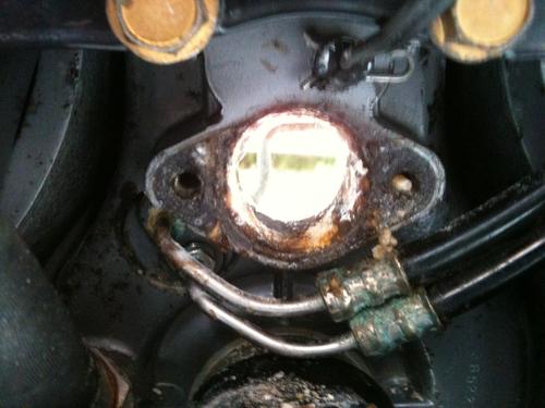

Jag har ett SX-S drev med en Volvo Penta 5,8 FL. Det läcker in vatten när motorn är igång, längs ner där avgasröret går ut genom skölden och det är extremt svårt att se exakt var det läcker, för det är väldigt trångt mellen motor och sköld.Tänkte bara kolla om de är någon som varit med om liknande läckage och i såfall vad det kan vara. Har en känsla av att jag får ta upp båten och lyfta ut motorn för att komma åt och fixa felet.

Motorn är ute och jag har hittat var dé läcker. Tur att sommarn dröjer.

Läckage vid vattenintaget i skölden.Där sitter en gummibussning som var otät. Att en sån liten rackare kan ställa till med så mycke jobb.

Om jag hade kunnat se var de läckte hade jag inte behövt ta ut motorn, kan ju vara bra att veta om någon får samma problem.
Men nu är hon i alla fall tillbaka i sjön igen tät och fin, så nu är de bara att vänta på bättre väder.
