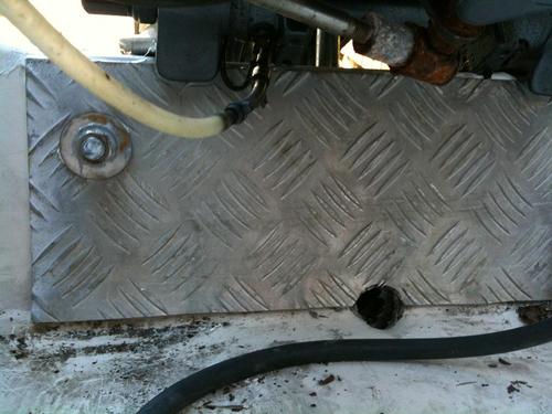

Jag gjorde lite förstärkningar idag, lägger in bilder imorgon så får ni se om det kommer att göra någon nytta.
Den största orsaken till att plasten spruckit (bild1) var för att den förra ägaren bankat in ytterligare en halvtaskig playwoodskiva, modell liten, mot den gamla skivan och mot plasten där motorkåpan hamnar när man fäller upp den. Riktigt idiotiskt gjort.
Första förstärkningen var för de övre bultarna:
Andra var från insidan, tanken var att plasta in aluminiumplåten för att det skulle bli mera som en förstärkning, men det är nog ingen idé om jag skall renovera och plasta om allt till hösten.
Tror ni detta håller denna sommaren? Detta kanske är någon riktig förstärkning, den borde kanske vara på utsidan, men utsidan ser fin ut.
