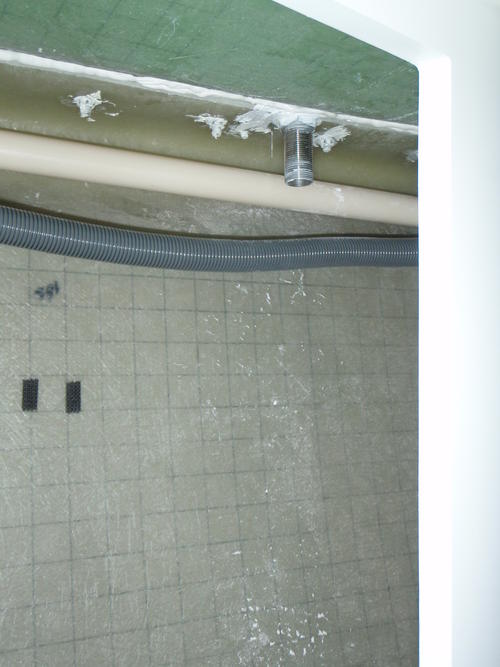

Håller just nu på och gör om elsystemet. Det blir lite nya hål i skotten där kabeln går igenom. Har varit runt på båtaffärerna och frågat efter bra skydd för kablarna när de dras genom skotten (plywood-skivor typ 0,7 - 1 cm tjocka). Har inte hittat något riktigt bra. Hur gör ni? Vad använder ni? Tipsa gärna om några konkreta produkter om sådana finns.
Martin
Vi lägger alla kablar i rör. På det sättet blir det också lätt att byta eller lägga till en kabel om det behövs i framtiden.
samma lösning här!
Som snikvariant kan användas rör flexslang endast vid genomföring, men det verkar lite snålt.
