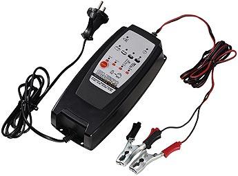

Nu har biltema släppt sin nya starthjälp. har inte hunnit prova den men ska dra dit o köpa en idag. Men jag blir förvånad om den inte är skitbra. Lägger in en bild på skönheten
