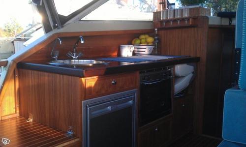

Jag håller på att bygga om pentryt. Ska sätta i en gasolspis med ugn mm. Ngn som byggt om sitt och vill lägga upp en bild som kan inspirera? Ngt åt bilden nedan är tanken att efterlikna.

Kolla gärna under bygg o renovering , jag lägger upp bilder på min pentryombyggnad där nu.
Spännande, lycka till!
