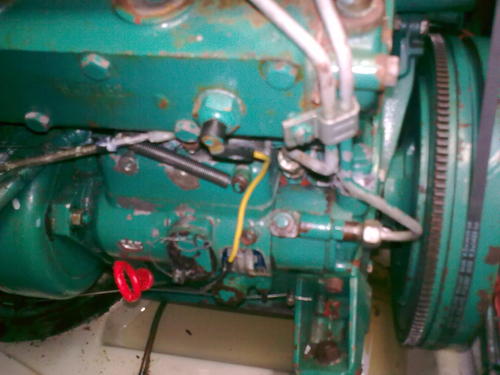

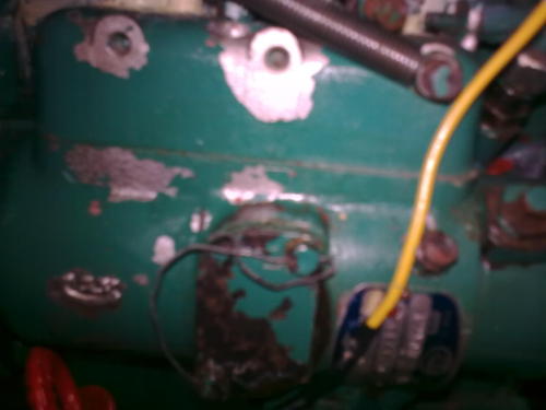

Jag har en  Volvo Penta MD 7A inombordare. Den började idag läcka diesel i fina strålar från en lucka på styrbords sida av motorn och som sitter i höjd med oljestickan och mittemot bränslefiltret. Det verkar som om denna lucka (som är fastsatt med två små skruvar med en tunn järntråd mellan sig) går att ta bort. Jag har ingen aning vad som döljer sig bakom luckan och har tejpat nödtorftigt för att kunna segla hem. Dieseln sprutade precis som från en vattenslang med små hål i och endast när motorn var i gång.
Är det någon som vet 1) vad den lilla metallucka heter och 2) var man får tag i en ny samt 3) om den är svår att montera?
Har jag pressat motorn för hårt eller är det bara normalt slitage på en trettio år gammal motor?
Tacksam för svar från de som vet mer, som alltid.
Det låter som om du menar den luckan som sitter på
spridarpumpens sida och täcker inställningen av pumpen,
därav tråden (plombering) Du har inte pressat motorn
för hårt men som bekant så rostar järnplåt.
Kolla med KG Knutsson dom fixar de flesta spridarpumpar.
Nej den är inte svår att montera, men pilla inte på grejorna
som sitter innanför.

Tack Claes för snabbt svar. Då vet jag vad delen är och att jag inte förstört något genom att vara oaktsam.
Varken KG eller Hansen Marine eller Micab har den delen. Tyvärr.
Så det blir till att skruva loss den och gå till en plåtverkstad anar jag. Jag lär väl behöva byta packning också, o-ringen fanns heller inte till beställning.

Min spridarpump är renoverad av KGK och det verkar
som om det sitter packningsklister under denna plåt:
Av förklarliga själ har jag ej skruvat loss densamma
och kollat. Troligen kan en bilplåtis fixa till plåten för
en rimlig peng
Claes
Tack igen Claes,
Jag tror att jag ber att någon på marinan lagar den. Det är ju ändå snart dags att ta upp båten och jag vill inte riskera att jag häller klister i motorpumpen eller tappar någon packning i hålet.
Min egen tumme sitter tyvärr litet för nära handens mitt :-)

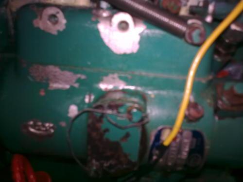

Luckan, litet oskarpt men i alla fall.
