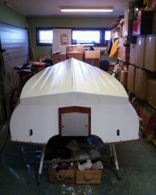

Skrovet var i uruselt skick då hela skrovet var fullt med krackeleringar (som små spindlar), därav ett ett till synes evighetsjobb att skära och spackla dessa, akterspegeln är förstärkt ganska mycket då jag ska testa med en 25 hkr motor, är nog lite stor men då får jag väl byta!
Som du ser på bilden så är den förstärkt i aktern!

25 hk ska nog gå bra även om det kan bli lite spännande att styra med rorkult i högre fart! Med ditt förstärkningsknä ska akterspegeln säkert hålla.
Jag gjorde ju på ett lite annorlunda sätt och plastade upp tofter, under aktertoften finns två förstärkningar som följer akterspegeln och toftens form. I dessa förstärkningars förlängning ligger två stringers under den nya dubbelbottnen.

Glömde kommentera beslaget som bilden ovan visar, eftersom jag inte kunde kopiera den gamla relingen exakt, så kunde jag inte använda de gamla beslagen som hade varit roligt!
Fick tag i en gammal gubbe som haft en svetsfirma och han blev intresserad när jag frågade om han kunde tänka sig att göra ett bslag till fören!
Jag blev väldigt nöjd, passade perfekt direkt, lyckades tydligen göra en bra mall!
