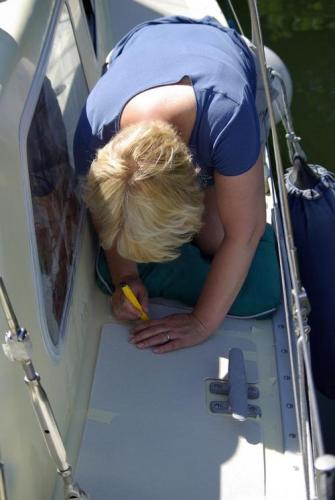

Vi lade TBS (som ersättning för en gammal sliten Treadmastermatta) på vår breda 42-fotare förra året. Materialkostnaden blev ca 12.000 inkl lim. Jobbet tog ca 2 7-dagarsveckor för mig och min hustru. Då blev mallandet extra besvärligt eftersom vi var tvungna att följa den gamla mattans mått exakt.
