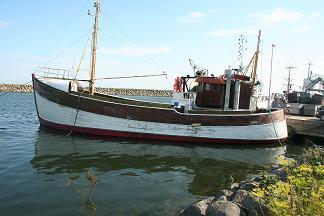

toaen 509 Postad 19 Augusti , 2009 Så här brukar det gå ttill när man måla friborden på en fiskebåt. Detta är en liten pen som idag är en fritidsbåt. Dessvärre hade han som skrapade gått hem när jag passerade. På den tiden det fanns fiskebåtar i större omfattning än idag, hade fiskarföreningen ett antal pråm som användes när friborden skulle målas. tommy Dela detta inlägg Länk till inlägg Dela på andra webbplatser
