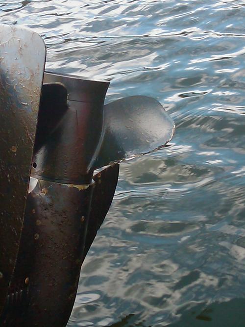

Jag har precis bytt propeller och givetvis råkade vi köra på en sten (se bifogad bild). Riskerar jag att förstöra motorn om jag inte byter igen?
När jag bytte min gamla sa nämligen killen på verkstaden att motorn kan gå sönder om propellern går ojämnt. Dock ska sägas att jag inte provkört båten själv sedan denna olycka skedde men min vän som körde på stenen tyckte den gick sämre efteråt (min förhoppning är givetvis att det bara är psykologiskt efter chocken att ha kört på en sten Oskyldig).
Några kloka råd? Vågar jag ta ut grabbarna på en fisketur?

Kör du med en trasig propeller, riskerar du betydligt större skador på motorn, än att den bara går dåligt, så jag skulle be min vän som körde sönder den, att åka till en båtbutik, och köpa en ny propeller till mig. Om killen på verkstaden sa det, bör väl det räcka som info? Man får köra väääälllldigt lugnt, efter man har kört sönder sin propeller. Typ hem i 5 knop och sen upp och byta el få den lagad, om man kan göra det.

Skulle även försäkra mig om att växelhuset inte tagit skada, men det är en alu prop antar jag, så risken är då mindre än med en SST prop..

En alupropp ska inte kunna skada mer vid en grundstötning än själva bladen. Det är väl en av fördelarna med just alu.

jo visst lagas de men det får inte vara för stora skador  ,pris ca 875:-
