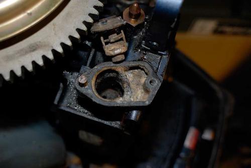

Har lite funderingar inför renovering av min Yamaha 30 DEO L -87. Termostathuset ser lite skumt ut, delar saknas? Om det inte är tätt runt termostaten, dvs det rinner rakt ut, kan det vara anledningen till mitt haveri? Hur felsöker jag vidare? Många frågor för den roade.
Den termostaten gör inte mycket nytta i och med att det är öppet runt den...
Hur ser överdelen av termostathuset ut - är det tätt? Om det håller tätt så bör det inte vara någon fara att åka med, annat än att motorn kommer att gå kallt i och med att termostaten aldrig kan stänga.
Jag skulle leta vart den saknade gjutjärnsbiten har tagit vägen, kan det vara den som täpper kylsystem så at motorn överhettas ?
En annan fundering är om denna årsmodell har automatisk varvtalsbegränsning vid överhetting, jag hade model 91 och den hade varvtalsbegränsning. Hade nytta av den när termostaten pajade i stängt läge.
Har inte hittat den saknade biten metall, ska leta vidare i kylkanalerna.
Motorn har automatisk vartalsbegränsning men tror inte det är orsak utan kanske bara en anledning till att det inte ser värre ut än det gör?
Hur vet jag om impellern pumpar rätt mängd och att kylkanalerna är öppna runt om? Har letat lite i gamla trådar och hittat tips om sneda pumphus men inte hur man kommer på det utan att byta alla delar.
Har nu pratat med Yamaha och de hade följande tips för rätt mängd vatten: Kolla skvaller röret, temp 35 grader, om du kört hårt, lite varmare.
