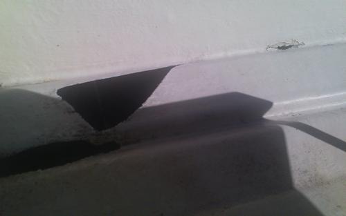

Mindre skada, reparation ej påbörjad.

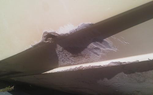

Större skador, tre stora hål. 20 x 30 cm. Utöver detta är det även genomgående hål på ett flertal ställen på kölen. Dom stora har jag lagt igen från ovansidan med 3 lager glasfiber och polyester så jag nu har något att plasta mot när båten skall vändas upp och ned.

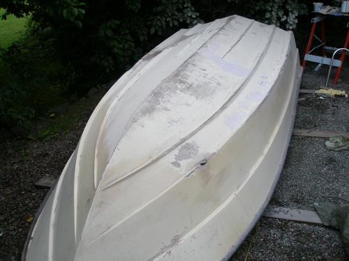

Vände uppochned på båten igår och här finns det mycket att göraFörvånad. Får börja med att slipa av det mesta plasta om med glasfibermatta och plyester samt även en del spackel. Tur att det är en liten båt.
Här är jag osäker på om man skall köra med biltemas glasfiberspackel eller blanda ihop eget med mikrobalonger. Det finns mycket nedslitet och sönderskavt på undersidan. Kan lägga upp en bild imorgon.

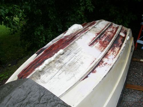

Nu har arbetet med botten kommit igång. Det var ju ett stort hål kvar som jag inte kunde plasta igen från ovansidan eftersom det är oåtkomligt innanför ett fack ungefär som ett  dubbelskrov. Eftersom ytan även skall formas efter stegen i skrovet kom vi på att det kan funka att fylla upp med fogskum som är lätt att forma i efterhand. Det funkade bra så vi fyllde även igen en del andra hål för att det skall bli lättare att applicera glasfibermattan därefter utan att den skunker ned i hålet. Båten såg lite kul ut efteråt, ungefär som om det växte svamp på den.
Regnet har ju stoppat upp arbetet lite, men idag han jag med några timmar och började med en lite handsåg att grovt forma skummet, som nu påminner om frigolit i konsistensen. Därefter slipade jag försiktigt med grovt sandpapper och formade steg samt slipade ned lagom så att kan fyllas igen med glasfiber och polyester. Blev riktigt bra faktiskt Skrattande

    a: För öppna stora hål där jag kommer åt från båda håll byggde jag en mothåll utifrån i form av spillbitar av plexi samt kartong som formades hjälpligt efter skrovet. Båda täcktes med gladpack varefter jag plastade försiktigt två lager med polyester och glasfiber. Några mindre hål nöjde jag mig med att tejpa igen från utsidan som mothåll. När detta stelnat togs allt mothåll bort och det gick det sedan utmärkt att plasta ordentligt utifrån efter att ha vänt på båten.
    b: Hål som bara nåddes från ena hållet (utifrån) fyllde vi med fogskum på sprejburk. När det stelnat till dagen efter var det lätta att såga med en liten handsåg och slipa till en perfekt passform efter skorvet. Därefter plastades 5 lager med glasfiber.

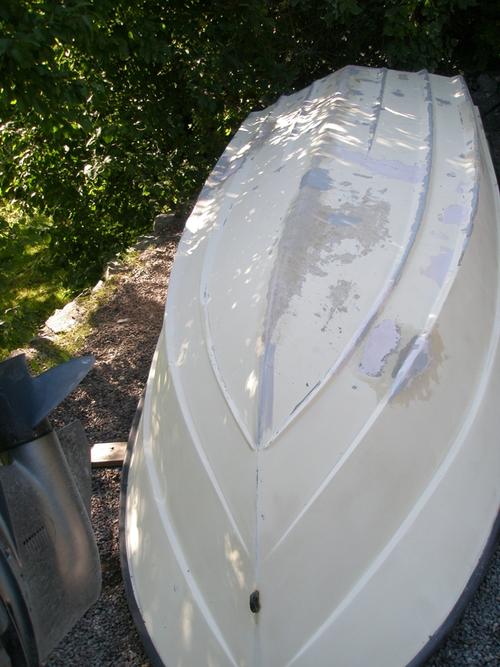

  6. Här är jag idag, se bilden. Följande steg blir:
  7. Primer under vattenytan. 2 lager Biltemas uretanepoxy-primer för ett vattentätt skikt.

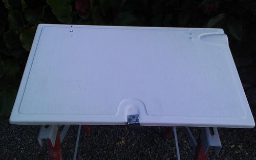

Lucka provmålad 1 skikt med Biltemas Topcoat i offwhite
Etapp ett är klar Tungan

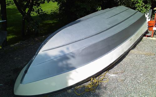

Nu är hela underarbetet klart. Epoxy-primern ligger som ett tätande skikt ovanpå alla lagningar. Känns skönt att ta en välförkänt paus nu åka åka ner till medelhavet i två veckor. Sen skall färgen på och därefter är det dags att vända på båten.

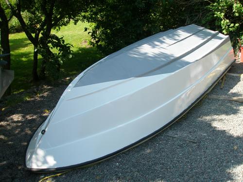

Två lager med topcoat ligger på nu. Bottenfärg nästa senda är det dags att vända på den. Jakten på motor har börjatCool
Nu ligger även primer på. Avvaktar med bottenfärg tills strax innan sjösättning. Hoppas få i den i år men det är svårt att hitta kortriggad med elstart runt 10 tkr.
Detta blir sista uppdatering här eftersom denna tråd handlat om renovering under vattenlinjen av en Särki 425. Nu vänder jag på båten och gör klart resten. Hamnar nog i en ny trådFlört
Jo, just det. Jag tänkte ju avsluta med att säga att priset för ALLT slutade under 2.000:-. 100% Biltema utöver marin epoxyn från Plastic Paddnig och bottenfärg/primer. Återstå att se hur det ser ut efter några år...
