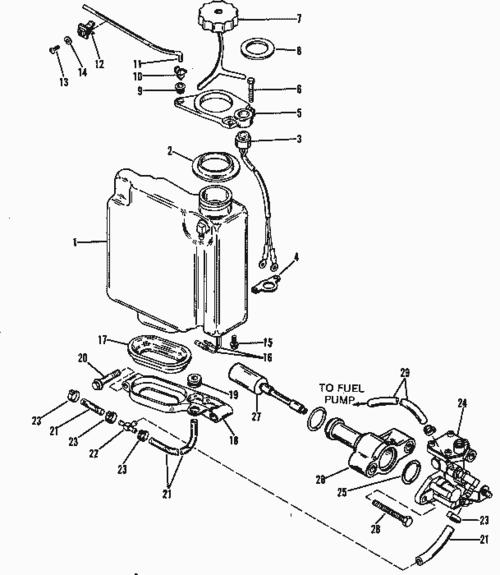

Hej alla,
Jag undrar om nårgon vet vad position 3 på bilden har för funktion.
En testknapp ska det vara hur fungerar den?
Min motor är en 80hk mercury ifrån -87
Hoppas på svar!

Tack så hemskt mycket för svaret!
Det finns alltså ett horn som varnar när oljenivån är för låg?
En dum försiktig
Mikael
Tackar då vågar jag prova knappen i eftermiddag när jag ska provstarta!!!
