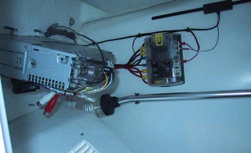

Kolla om det finns en s k kopplingsplint(ar) i båten där man kopplar in nya tillbehör, man kopplar in plus och minuskablarna dit i så fall och inte direkt på batteriet som du verkar på gång med att göra. Oavsett, det finns på en stereo en kabel som alltid skall ha ström för att kanalerna skall komma ihåg sig, det kan vara t ex en gul kabel, och den kan man koppla direkt till batteriets plus pol.
Det bästa är att sätta en liten polplint i båten som man ansluter tillbehör till för att få ström, plus och minuspol, med säkringar i polplinten. T ex Blue Sea Systems har såna som är bra. T ex Hjertmans säljer såna.
Så här ser de ut: http://bluesea.com/category/5/21/productline/126
Finns med 6 el 12 kopplingspunkter att koppla in pluspoler för tillbehör, samt minusbus med lika många kopplingspunkter.
Man har då en lite grövre plus och minuskabel från batteriet (plus kabeln skall dock gå via huvudbrytare) som går till polplinten som har plus- och negativa anlutningspunkter. Och sen ansluter man tillbehören till polplinten. Man får mycket bättre installationer på detta sätt samt säkringar i polplinten om man använder sån Blue Sea Systems polplint med negative bus.
Använder såna själv i min båt.
Det räcker med säkringen på stereon som brukar vara 10 Amp flatstiftsäkring på baksidan stereon, men det är aldrig fel att avsäkra med en extra säkring.
Bild på min stereoinstallation, insidan i en Yamarin 5820/58BR.
/Bo
