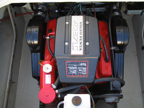

Har en Scand Dynamic 7100 från -91 med VP 271 c  5.7 l 350  V8 . Motorn är lite tjurig att starta kall, måste ha full gas för att den ska komma igång . Kan väl inte vara helt lyckat att den rusar igång på maxvarv helt kall. Men inte hittat nån annan lösning för att få igång den.
Nån som har några tips ?  Varm startar den utan problem .
