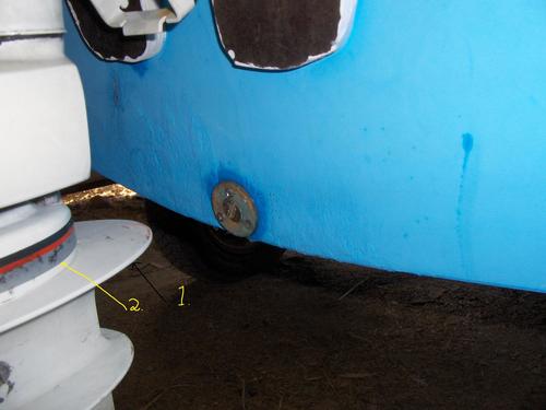

Hur ska man vet att motorn är i rätt höjd???
Finns det någon simpel regel man kan följa för o få bästa glid för båten..
jag gick efter 1 o sen nivå men botten kanten..
Ja båten planar ut så fint inga problem med de.. MEN kanske går o få bättre..
Markerings tejp på pil 2 är de någon markering?
Eller finns det något annat smart sätt?
Har ju gjort 2 hål nu för denna nivå men de går ju alltid o bygga igen.

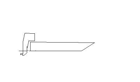

Det heter att man ska ha fenan i höjd med skrovet, se skiss.
Kavitationsplattan som är under den du markerat med 1, ska vara i nivå med båtens botten. Kan det vara så att motorn har lång rigg, men båten är gjord för kort rigg?
lång eller kort vet inte, om jag ska vara helt ärlig..
Men så som den fina bilden visar är så den ligger idag... så de kanske är bra som de är...
