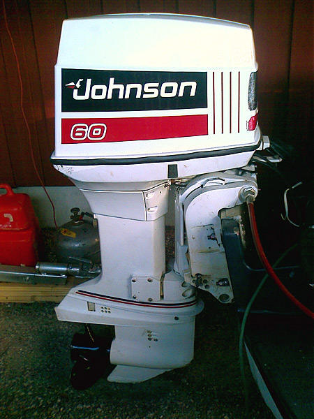

Vad vet ni om denna Johnson 60?
Jag undrar kort och gott vad ni vet om den här modellen från Johnson. En 60hk från 1991 enligt serienumret men sedan blir jag inte så klok så jag lägger upp ett gäng bilder med fråga till varje bild.

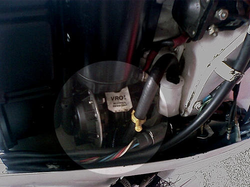

VRO = spearat oljesmöjning?
Är detta pump för detta eller vad är det här?

Mangen5 skrev:
Det stämmer...
Men med tanke på dina andra bilder så är denna urkopplad. Innebär att du får blanda oljan direkt i bensinen istället. Slangstumpen under bensinslangen är oljetillförseln, pluggad gissar jag?
Jag vet inte om den är pluggad men om den inte är det nu så blir den det i morgon.

Är den avkapade slangen en gammal slang för inkommande olja?

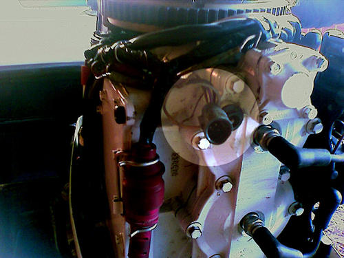

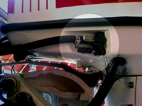

En av två kontakter som verkar ha suttit ihop men som är urdragna och går till VRO-pumpen (om det nu var/är en sådan), är detta något som har gett signal om att allt fungerar OK eller vad är detta för kontakt?

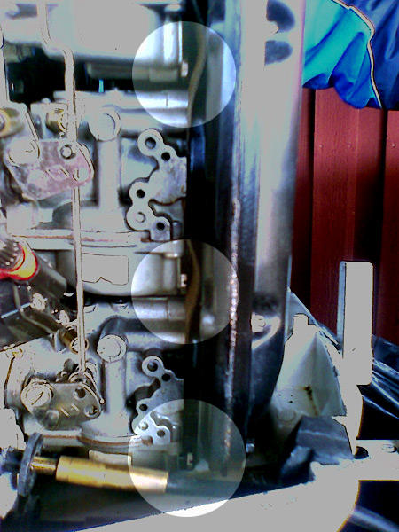

3 cylindrar, tre förgasare och en skruv per förgasare, de två översta inskruvade i botten men den nedre är urskruvad en bit. Vad är detta för skruvar och ska verkligen den nedre vara urskruvad en bit? Det sitter en packning på varje skruv.
Jag gissar att dessa skruvar skall vara inskruvade för annars rinner väl bensinen rakt ut eller har jag fel?

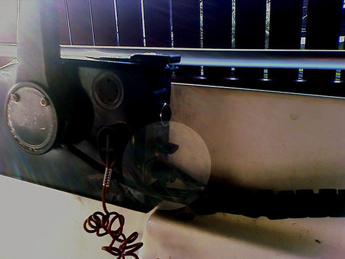

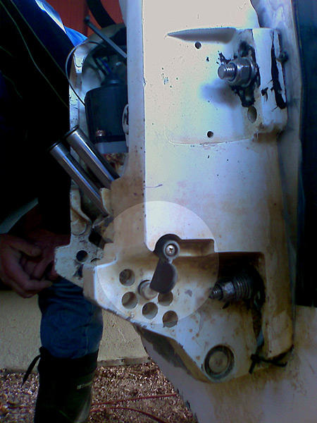

Och här finns det ett par saker på gas/växelreglaget som jag inte blir klok på:
Ett uttag av något slag och ett vred.
Frågan om vredet besvarad.
Frågan om uttaget besvarad.
En fråga till här: Är det möjligt att vänsterhänga en sådant här reglage eller kan de enbart högerhängas sett till hur de är utformade?

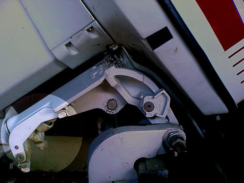

Trimlägesgivaren... givaren till triminstrumentet som visar hur motorn är trimmad.

Vredet är bara en justering på hur trögt du vill att gasreglaget skall vara. Tyvärr vet jag inte vad uttaget är för något. Har det inte på mitt reglage... Någon annan?

Jag saknar ju originalmätarna till denna motor (varvmätare och trim antar jag att de kanske såldes med) men det kanske går att koppla in universala rackare? RPM lär ju inte vara några problem men trimgivaren kanske är special? Iofs inte så kinkig mätare att ha.
Angående trimlägesgivaren:Tog man ut den signalen framme vid gasreglaget eller fick man lov att ta den från motorn?

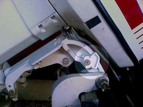

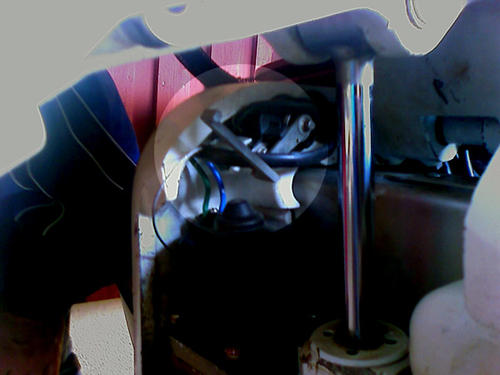

Hittade en till sak, en vridbar klack som jag antar att är en låsning av något slag, någon som vet mer precist eller vet bättre?

Ja det är spärren som du använder vid transport av båten med motorn i upptiltat läge.

Trimmätare köper du för en 500-ing i närmsta båttillbehörsaffär. Jag tror däremot att varvräknaren till din motor även har en multifunktion med kontrolllampor för oljetryck (urkopplad ju), tempvarning mm. Kanske Tradera eller Blocket funkar även här?
Trimlägesgivaren är är dragen till motorns babordssida gissar jag och sedan går en kabel i huvudstammen om du har den kvar. Annars kan du följa kabeln från givaren till kopplingen i motorn och ta signalen därifrån. Eller så struntar du i givaren och använder örat o känseln för att hitta bästa trimläge (och varvräknaren för den delen).

OK, så då använder man två olika saker till det? Den stora bygeln nere på riggen som fälls ut och stannar i två hak på sidorna om hydraulkolvarna används väl till det?
Ingen som vet vad detta är för skruvar och om de skall vara inskruvade helt eller ej? Jag gissar på helt inskruvade men en gissning är alltid en gissning...
Senast ändrad av stiga | 18 maj 2009 | 23:23
skruvarna ska vara inskruvade där innanför sitter högfartsmunstyckena.
Man tackar! Då skall jag ta och skruva in den nedre.
Någon som vet vad uttaget på gas/växlreglaget är till för?
Tackar, då har vi rett ut även det!
