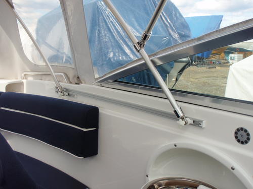

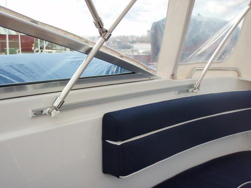

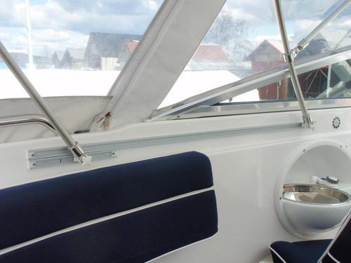

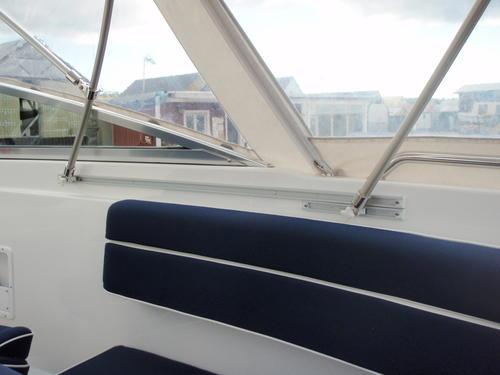

Tog några bilder idag så du kan se hur det ser ut på en 6420 från -05.
Tackar Glad ser lite annorlunda ut jag har bara en skena och ett fast fäste. Fick en bild från  Yamaha precis.  Vet inte om jag blir så mycket klokare men ska ut åh kika om det går att få till något!
