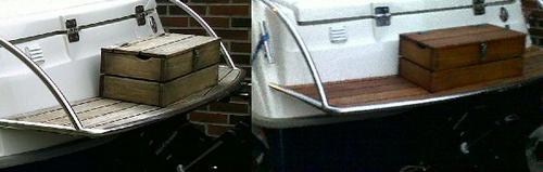

Silvergrå helt obehandlad teak kan vara snygg. :-)
Tog en bild häromdan på min teak.

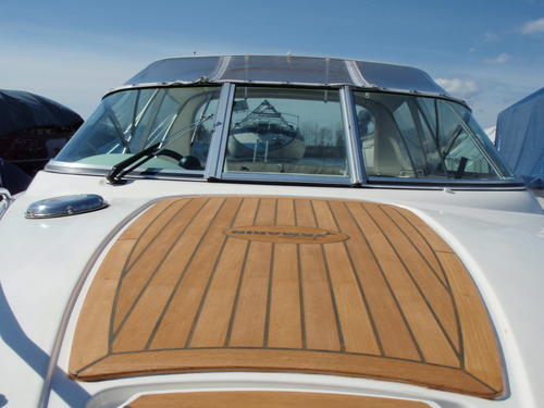

Golden Teak Sealer efter ordentlig tvätt och försiktig slipning gjorde susen på min 59 DC. Som nytt och enligt uppgift mkt beständigt.

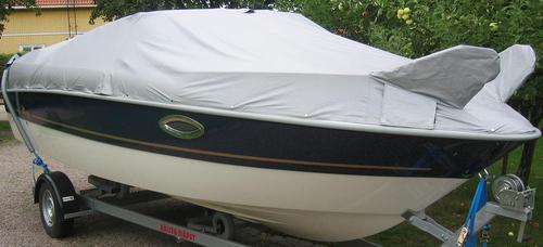

Ett tips när du väl har fått teaken som ny igen, sy upp ett helkapell som täcker hela båten från för till akter ända ner till avbärarlisten. Lika enkelt att ta ner/sätta upp som ett hamnkapell, det vill säga betydligt mindre omständigt än att sätta upp/plocka ner det vanliga kapellet. Eftersomvarken teaken eller båtens överdel utsätts för väder och vind så är den lika fin när du tar upp den på hösten som när du la i den på våren. Du slipper dessutom oroa dig för fågelskit och annat nedfall från himlen!
