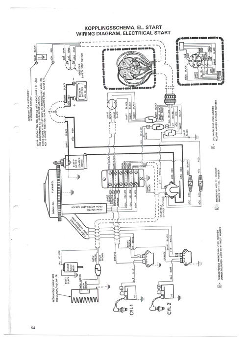

Kanske har ett kopplings schema till Penta 70, ska kolla, återkommer
Hittar inte det till 70hk, men har ett till Penta 200, 20hk m elstart, vet inte om det är samma man det kanske du kan lista ut, bifogar en bild.
Vill du har en större bild så för du maila mig.

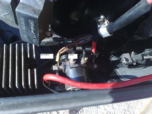

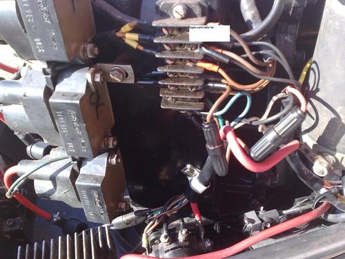

bifogar 2 bilder där du skall koppla in på motorn.
Röd kabel bredaste flatstiftet, är ström till täningen
Vit kabel är från tändlåset till relä startmotorn
3 svarta kablar sitter i dödmansgreppet och skall kopplas till plinten de 3 högst upp
Gul kontakt 15 på tändlåset, är ström till elchoken och skall kopplas till förgasaren. det citter en liten cylinder som dra i ett spjäll som öppnar extra bensin
