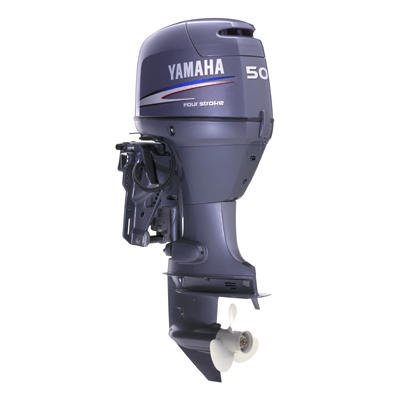

Tjena!
Jag har en Yamaha F50 utomborader från 03 som jag skulle vilja få ut lite mer kräm ur. Enligt Yamahas hemsida så är F50 nästan identiska med storebrorn F60 så när på effekten.
Min fråga är om det går att uppnå samma effekt som den i Yamaha F60 genom att byta styrbox eller ta bort någon annan typ av strypning. Om så är fallet, är det väldigt komplicerat eller dyrt att utföra den här konverteringen?
Tack på förhand! smilehttp://www.maringuiden.se/nymedlem/;activate=3507e8ad94ee21c4585b4fd89cc85c9f'>
Det har varit några såna här trådar uppe förut och svaret har oftats varit att det är billigare och mindre bökigt att sälja 50hk motorn och köpa en på 60hk.
Jag kommer inte ihåg men jag vet att det fanns en Yamaha som bara gasarmen i motorn var lite böjd på så att den inte gasade fullt men det kan ha varit på dom äldre 40 50hk eller så var det på dom äldre 50 60 hk. med äldre menar jag innan dom fick insprutning.
Kolla men Wanmar Han är duktig på dessa motorer.
Mvh/Daniel
Du får köpa en ny styrenhet eller engine control unit som man kallar det dyr pris 11000:-sedan finns det en strypbricka som ska demont framför spjällhuset.
Vad händer om man tar bort bara strypbrickan? blir det som på F80 att det blir en F100 med en grad för låg tändning?
Isåfall kan det ju bli typ en F60 med en grad för låg tändning och då kan den ju gå rätt nära vad en 60hk skulle göra.
Mvh/Daniel
ja de verkar bli de samma 1 grad lägre på fullgas på F60
Okey! Så slutsatsen blir väll att det är möjligt men man kommer inte tjäna på det rent ekonimiskt i jämförelse med att sälja och byta upp sig. Men tack för svar! Få se hur jag gör.
det blir dyrt om du skall gå hela vägen men du kan ta bort bara strypningen det är gratis och sen har du en 60hk med en grad förlåg tändning och det är inte skadligt för motorn och den kommer att gå nästan som en 60hk.
Jag gjorde sammasak med ett par F80 för ett tag sedan så att dom blev F100. en bytte jag box på och den gick inte märkbart bättre en dom som jag bara tog strypningen på. en grad på tändningen märks knappt.
Mvh/Daniel
