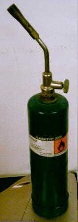

Jag brukar den lilla gasollågan där med.
Bara att köra över lite fram och tillbaks och se till att man inte står still med lågan.
En liten gasollåga = en liten blå handvänlig tub med gasolbrännare.
Finns att köpa små brännare och engångstuber som man kan byta ut.
Gasolbrännaren har jag till allt och överallt i princip.
Frusna dörrlås och man fäktar lite runt handtaget så sprider sig värmen utan att fördärva lacken och nyckeln går att värma.
