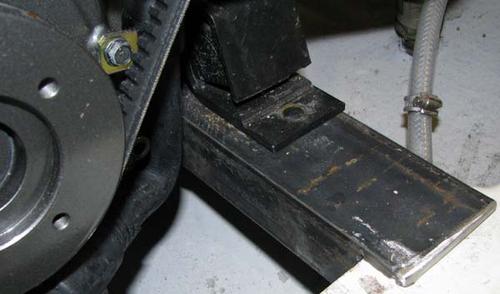

Håller på att monterar en 14hk diesel i en segelbåt. Har nu sågat tll glasfiberbädden och kapat till vinkeljärn. Motorn lutar något bakåt och de främre justerbultarna hamnar i övre delen. Tänker såga till en kilformat trästycket och sedan tillverka mellanlägg. Helst ett platsmaterial som som kan sågas/slipas och passar för detta ändamål. Delrin?
Delrin är nog OK, om än möjligen lite lågdensitets-mjukt och halkigt. Kan finnas risk att plasten sätter sig lite efterhand så flerfaldig efterdragning kan nog därför krävas? Får motorkuddarnas infästning bara det minsta spel att röra sig inom, så börjar det mjuka materialet också att slitas, för att - då spelet ytterligare ökat genom slitaget - sen slitas ännu fortare (och med allt högre klapprande ljud) ....osv...!
Alltså en sorts slitagets lavineffekt som snabbt förvärras. Detta stoppas bäst genom att tidigt o uppmärksamt efterdra muttrarna. Om plastens kontakt-yta är liten i förhållande till belastningen, kanske en hårdare plast är att föredra?
Själv har jag av olika anledningar motorkuddar som - sen i fjol - står direkt på plexiglas-klossar. För få gångtimmar hittills för att kunna ha en bestämd uppfattning om plexiglasets ev. förträfflighet, alltså. Men hitills har det gått bra, som han sa som föll från tolfte våningen, då han passerade tredje!!
Tidigare stod f.ö. motorkuddarna direkt på en trä-konstruktion, vilken visade sig tåla vatten, olja, bensin och vibrationer endast några få år innan lavineffekten började härja fritt. Plexiglaset (akryl) är hårt och rätt kompakt, men ändå lättbearbetat, och sandpappras klossarna/ kilarna slipper man se rätt igenom dem, vilket väl möjligen kan öka förtroendet för hållfastigheten... : )
Det finns antagligen mer lämpade plast-sorter, men man skall ju hitta en lämplig o någorlunda billig plastbit för att kunna komma till skott nån gång också! Iaf tål akrylen tex bensin hyfsat, enl sajten...
http://www.ntplast.se/filer/Dokument/plastskolan.pdf
Själv gjorde jag för övrigt en liknande vinkeljärns-motorbädd som din och lämnade in delarna för varm-förzinkning, något jag inte ångrar! Ser ut som nya ännu efter 21 underhållsfria år!
(Enl. ett otroligt nog ännu sparat kvitto; hela 167 kr på Zinken Weland i Göteborg, men då var det även annat järnskrot med, där allt sammanlagt vägde 7 kg. :-)
Lycka till / Thomas
Tack för dina utförliga tankegångar. Skall besöka en plastgrossist nästa vecka och se var de tycker, har i bakfickan att ta en skiva polyester från inredningen som blev över efter en håltagning. Nu vet jag att det räcker med 8 mm det är inga större bitar, dock är det bra om det går att såga i bandsåg.
