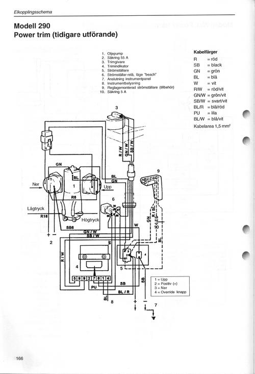

Ska byta min dåliga powertrimpump som sitter mot mitt VP290DP drev. Det är den äldre som är en svart cylinder med inbyggd oljetank. Jag har en renoverad utbytes av den nyare där det är den synliga plasttanken för oljan. Men reläerna på dessa skiljer sig åt.
Den nya pumpen har bara ett kontaktdon med grön och blå kabel, samt 2 st reläer med 5 st stift. Reläerna på den äldre pumpen ser helt annorlunda ut. Någon som har gjort motsvarande byte och kan komma med tips ? Kanske någon bra schemabild eller ritning eller nåt ?

Hej Gustaf!
Här har du båda elschemorna till den tidigare samt senare utförandet.
Hoppas det hjälper dig, och lycka till.
Mvh Paul
