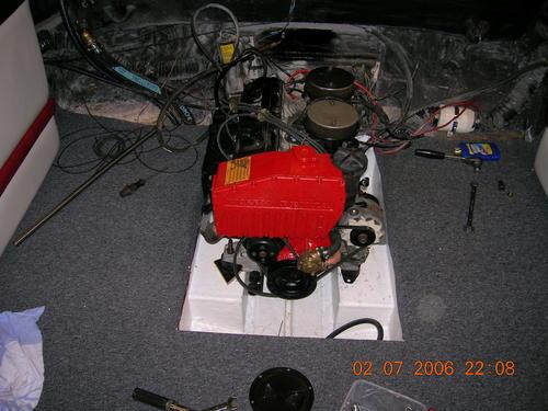

Solex förgasarna på min VP AQ 151 har krånglat länge.

Mycket svårstartad, ojämn tomgång, enaförgasaren flödar när jag har mer än 4000 rpm.

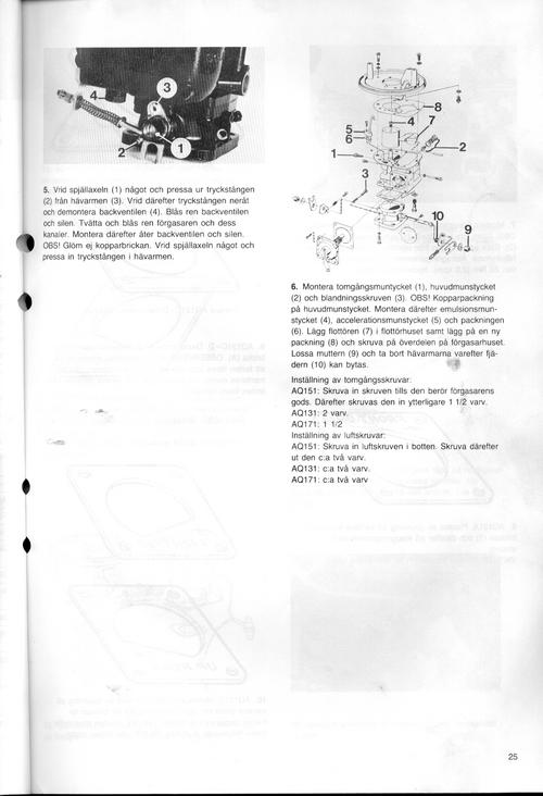

Skickar ett par sprängskissar om du skulle behöva.
