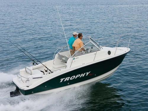

Jag köpte en ny Trophy 1952 i slutet av sommaren 2008, har vissa saker jag skulle vilja göra med den för att göra den ännu bättre.
Jag vill utöka bygga till badbryggan, helst med en plast som passar båtens form, är det någon som vet någon leverantör på detta?
Övrit har jag funderingar på att öppna upp i fören, det är ju som vanligt att man måste vara vig som ja inte vet jag för att ta sig ombord på den. Har kollat in peke hittar några standardmodeller men ingen som passar båten riktigt bra.
Är tacksam för tips och ideer om hur man kan göra.
Micke
Har själv en Trophy 2152. Badbryggan har jag tyvärr inget bra tips på,(själv satte jag dit en bara på ena sidan) men har däremot öppnat upp i fören, precis som du funderar på. Jag köpte två hajfenor, lät såga av hajfenan ungefär mitt på(mät noga så de blir rätt) sågade av pulpten och trädde på den halva hajfenan. Passade utmärkt då pulpitrören är 22mm på Trophybåtarna (kanske alla amerikanska) och hajfenan är 25mm. I ärlighetens namn ska jag säga att jag lät leverantören av båten göra detta, men det skall väl inte vara alltför svårt att göra själv. Blev riktigt bra tycker jag, och riktigt stadigt också.
