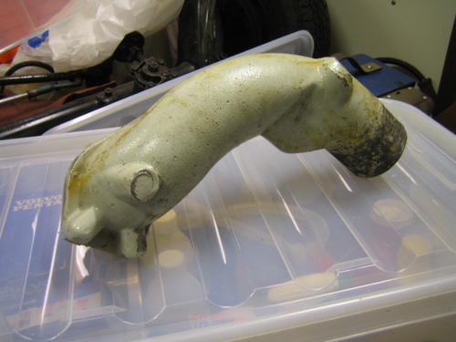

Angående oidentifierat bockhorn;
Med den färgen och utseendet sitter den på
äldre typ av 1 cylindrig Volvo Penta antagligen
diesel. Dessa motorer finns fortfarande i många
segelbåtar.
                                     Ge Ce Motor & Marine
                                                       Göran
Skojar du? MD1 med 280 drev? Nej det är troligen till en AQ 165 eller 170. Det röret har en platt yta på framsidan, för att gå fri från primäraxelkåpan.
