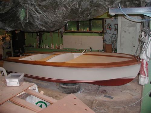

Jag skall inom kort börja slutföra renoveringen av den sweet sixteen som jag köpt. Skrovet är redan vidgjort men nytt däck och inredning skall på plats. Jag saknar några delar till min gamla klenod. Dels är det sweet sixteen loggan som skall sitta på sidorna vid aktern. Har sett att det diskuterats utfräsning av dylika i rostfritt. Någon som kan hjälpa mig?
Jag saknar även de svarta plastlisterna som skall sitta runt sittbrunnarna. Någon som har någon idé om hur/var man kan få tag på nya lister av denna typ?
Sist men inte minst så står jag i valet och kvalet och skall bestämma mig för vilken typ av däck jag skall lägga: mahognyplaywood där spår fräses och nåtas (den typ som låg på original om jag förstått rätt) eller en tunnare playwood och därefter massiva mahognystavar som sedan nåtas imellan. Någon som har några tips eller förslag som kan hjälpa mig?

Ska du ha orginal mahogny plywood däck med målade vita nåt och svarta plastlister?
Då måste du fräsa ur en 2-3mm spår i kanten/mitten på plywooden och slå fast en plastlist.
Som gjort för fukt att tränga in.
Sen måste du tänka på att lägga fördäcks skarven så att du skruvar på en utanpåliggande fisk som döljer skarven.
Eller 2st 6mm plywood som limmas ihop som däck och täcks med mahogny skarndäck och oregonpine ribbor.

jag håller också på att renovera min SS16 (http://hem.bredband.net/sw16ren/)
Jag har inte hunnit så långt dock. Just nu håller jag på att ta bort färg från insidan av skrovet för att kunna förstärka.
Mitt däck har jag planerat att göra av två tunna playwood som limmas ihop. Ovanpå dessa epoxy-limmar jag stavar som görs av mahognyplaywood som det sedan notas mellan.
Jag skippar de svarta plastlisterna och tillverkar lister av mahogny i stället.

Just nu lutar det åt två lager plywood á 6 mm och massiva mahognylister som epoxilimmas ovanpå.

Hej, jag har nu kommit lika långt som hade i Januari 2009. Alltså skrovet iordning. Vinterjobb blir inredning och däck. Om du får ngn briljant idé ang. emblem så vore jag tacksam för tips. Hälsn. Nettan

Själv tänker jag göra som på min polares sweet,  plywood däck och sedan stripsa ränderna med vit tejp lack uppe på.
