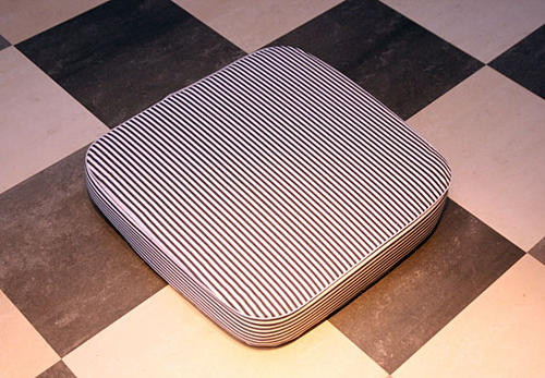

Ny har jag ett foto på en av mina dynor - den enda där baksidan är klar. Tre andra stora dynor väntar bara på baksidan. Det klurigaste var nog uttagen för tie-rodsen men jag hittade en bra teknik. Det skall bli roligt att lägga in dem i båten sedan - även om den kanske skall säljas. :)

@mariatherese: Det ser ju riktigt bra ut ju. Keep it up :-)
