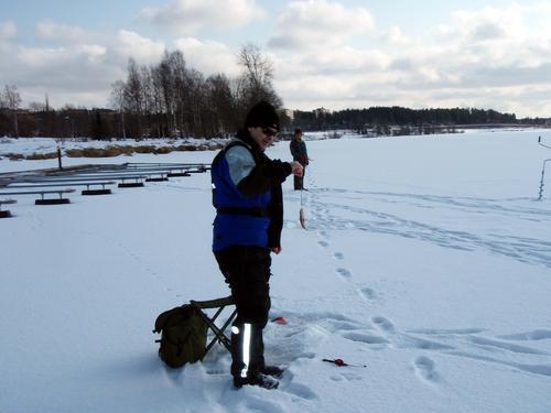

Vi har brygga i centrala Umeå i ett litet sel i älven.
Vi har haft dem ute hela året i mer än 20 år och det är bara små skavanker som uppstår.
Kanske vi har haft tur. :-)
Kommunen tar in på land eller flyttar på deras bryggor i älven. De som flyttas bogseras med Y-bommarna upplagda på bryggorna till större sel (lungt vatten) i älven och klarar övervintringen där.
Bild - visande fiske vid bryggan i älven i mars -08. Observera den stora abborren. :-)
Det är nog inte bara otur Flört, y-bommar på flytbrygga är ju en helt annan sak – bryggan rör sig ju med isen!
Jo he rör sig no nalta. :-)
Men int nå mång centimetra.
