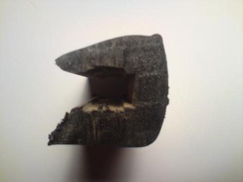

Har sökt lite om att hitta rätt relingslist till Flipper 575. Jag har tagit bort den gamla fula och slitna listen och sågat till ett tvärsnittsprov. Den profilen (från 1987) liknar tyvärr ingen av alla de sorter som nu finns i handeln. Och det är ju ändå några stycken. Jag blir tvungen att hitta något som liknar den ursprungliga så mycket det går.
Nu undrar jag om det är något som trotts allt bytit ut sin relingslist på sin Flipper från 80-talet - och iså fall vilken profil som fungerar istället?

Ok! Ja just det ja. Jag läste ditt inlägg om att du endast fick tag i en grå list till en 640. Har den liknande tvärsnittsmått?

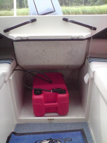

På bilden ser du var jag tänkte klämma in tanken. Det stämmer att 60 - 70 liter är vad det hamnar på ungefär. Är lite rädd för baktunghet bara? Har du några erfarnenheter av det?
