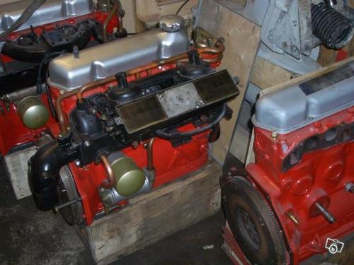

Jag har nyligen köpt en båt med en Volvo B20. Motorn var kass, fick med en som skulle fungera, har nu fått in den, men vet inte hur kylningen skall monteras, finns det någon som har bilder på detta?
färskvatten kylning eller sjövatten?
sjövatten... in till pump, till oljekyl, upp till termostaten(övre anslutning) från termostaten till limpan, från limpan till kröken..
Men det finns flera varianter...endel kyler limpan på vägen upp till termostaten, och då blir det således från termostaten(nedre ansl) till kröken..
har du sötvatten så gå in på drevia.se och kolla
