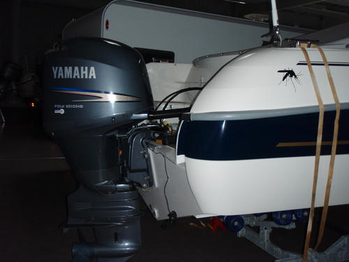

Ekolod givaren vänster eller höger om motorn?
spelar det roll på vilken sida man monterar givaren eller är det snurret på propeller man ska gå efter medsols motsols
kan man montera som på första bilden eller måste den ner under skrovet som på bild två
tänkte den kanske har bättre skydd när den är lite högre upp sen samlar den kanske inte lika mkt sk*t o drar ner farten
det kanske inte spelar roll bara den är under vatten?
