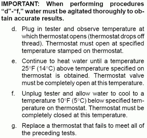

Korrekt procedur att testa termostaten på en Mercruiser 7.4 liters sjövattenkyld motor: se bilden (från verkstadshandboken).
/Bo
