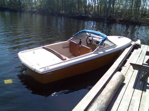

Hur fort går din Crescent 53 dc?
Tänkte höra med er andra hur snabbt era crescent 53 dc båtar går, min går enligt gps 30,5 knop och varvar 5500 rpm, jag har en b21 och ett vp 100 drev!
Propellern som sitter på är en 13 tums med 15 tums stigning vad har ni andra för propellerar?
Har en nyrenoverad b20 i min nyanskaffade crescent 53, vilken jag sjösatte nyligen. Efter 5 timmars gång har jag vågat ge fullgas momentant och den gör drygt 27 knop vid 4100 varv. 3200 ger marschfart på ca 19 knop. Enligt förre ägaren är propellern 13X15, vilket känns som för kraftig stigning med tanke på att toppvarv bör ligga över 5000, eller?
anders-f
Min 54 DC med AQ145 / 280 gör enligt GPS 39.8 knop med en 14x23 prop (varvar 5500)
