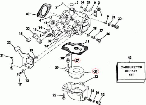

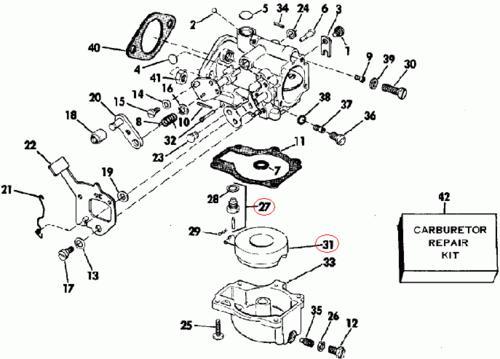

Kan det vara flottören inne i förgasarna som är feljusterad (för högt justerad) eller nålen som den påverkar kan vara utsliten (trubbig) och därför flödar förgasaren över? Se bilden (på en Johnson 60 hk 1980 som exempel).
