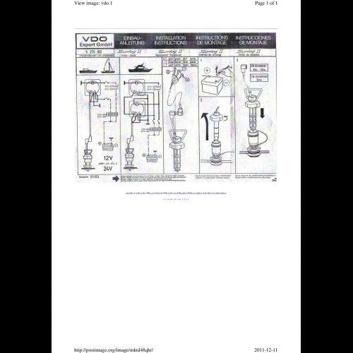

Tre trådar till givaren-paddelhjulet. Då är det en minus å en plus samt en som detekterar signalen. Troligtvis sitter där en sk Halleffekt transistor samt en minimagnet som roterar. Så är det på min gamla logg som gick på 4,5V batteri på sin tid. Men färgerna kan jag tyvärr inte hjälpa till med. Skicka en bild.
Kapten har alldeles rätt! Det ser ut precis sådär. Skulle du kunna förklara lite utförligare vad kablarna är för? Är det en bra logg? Finns det tex. belysning?

Har hittat ett gammalt VDO-dokument i pdf-format men jag kan inte bif. filen. får se om jag kan lösa det under dagen.
Bra inlägg ovan, men vissa oklarheter återstår ändå kan jag tycka? Min bild är hopfogad av två olika sidor ur DENNA MANUAL gällande nåt som benämns sumlogg SL (?) istället för trådens sumlogg 2.
Har synpunkter enligt bilden... A. En enda ledare från givaren är omöjligt, behövs ju alltid två för att bilda en elektrisk krets. Gissar att givaren har två ledare i sin kabel fast man - som så ofta - underlåtit att rita ut jordkabeln för tydlighets skull. (Jordkablar kopplas per defintion till (instruments) batteriminus, och eftersom pulsernas polaritet nog kan ha sin betydelse så hade jag själv föredragit att chansjorda den mörkaste/svartaste av eventuella kabelfärger.) B. En petitess angående instrumentbelysning, men en helt egen strömbrytare för att tända nattbelysningen kan nog med fördel ersättas av inkoppling av all instrumentbelysning till lanternornas säkrade brytare? C. KaptenCooks foto ovan saknar gängse fyrabitars binärkods-inställningsomkopplare som kan kompensera felvisning p.g.a. dålig givarplacering i 16 steg. Skumt kan jag tycka, verkar inte vara SL-varianten utan nåt annat??
