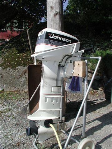

Johnson 15hk -75-78 går ej vid gas
Första gången ungdomarna ska ut och åka båt/eka själva krånglar motorn.
Startar ej på choken, men när choken puttas in strartar den.
Men så fort man ska gasa dör den, och dör även om den står på tomgång.
Dottern påstod åxå att blåsan kändes lite mjuk efter att dom försökt få igång den.
Nu har ju t.o.m. jag förstått att det har något med bensintillförseln att göra.
Men vad kolla först???
