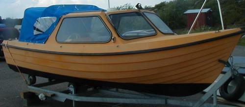

Hejsan, som nubliven båtägare hoppas jag att några kan förbarma sig och ge svar på mina, kanske korkade, frågor. 1. Har köpt en Örnvik 550HT 1978, står på trailer. Vilket är det smidigaste sättet att sjösätta? Om man backar ner trailern på rampen i vatnet och rycker spärren på vinschen så kommer ju veven att vispa runt med en väldans fart. Ska man använda förtöjningstampar ( några gubbar) och sänka ner den? Hur gör ni? 2. Har en 40hk utombordare till båten. Har läst om många Örnvik 535 som har upp till 150hk motorer... Jag trodde att mindre båt(längd) klarade mindre motor. Eller beror det på något annat ? 3. Planing. Har läst mycket om detta men är inte säker. När jag drar på (full)gas så gräver aktern ner sig, vid vilken hastighet borde denna båt plana ? 5,50m lång 500 kg 40hk motor.Saknar el-tilt ovh trimplan. Mkt tacksam för svar från proffsen i detta forum.

Hej och tack för alla snabba svar. Sardaukar , kan du se på bilden om detta skrov är direktplanande eller halvplanande ? Funderar vid vilken hastighet med 2 resp 4 personer som båten planar... Utombordaren är en 40hk 2-takts Mercury från 95 i skick som ny. Är det någon idé att monera en trimfena på kavitationsplattan ? Märker man någon effekt eller är det meningslöst ? Se: http://www.clasohlson.se/images/products/S/hi/B/311766_Xw2.jpg
Ser ut att vara halvplanande. Jämför med 535 som någon länkade till förut, den är direkt planande. Men trimfenor hade nog inte skadat.
