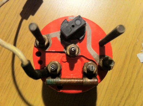

Nu såhär några år senare än er så försöker jag installera en trim/tilt mätare på min vator med en Evinrude -92. kopplade jord till (G), Tändnings till (I) & belysnings , Impuls till (S). det enda som händer när jag slår på tändningen är att mätaren flygger i botten direkt???
Något annat som verkar knepigt är att (i) & (S) är överbryggade, Ska det vara så??
Impulskabeln är jag lite osäker på om den är OK, kan ej hitta den på motorn. Om jag vill dra en ny vart kopplar jag då på den på motorn???
