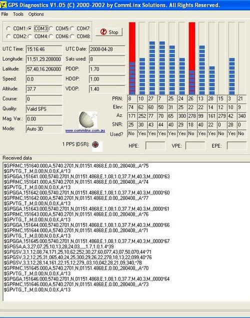

Har du ett stapeldiagram där du kan se mottagna satteliter?
Där kan du se om 32an tages emot.
Eller så kan du koppla GPSen till datorn,och köra gratis programmet GPS diagnostic.
http://www.download.com/GPSDiag/3000-2130_4-10055902.html
Mer info: http://www.navcen.uscg.gov/lnm/Saab_R3_AIS_prob.htm och: http://www.sjofartsverket.se/templates/SFVXNewsPage____8740.aspx
