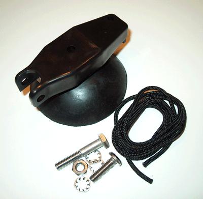

Håller sugproppen till ekolodsgivaren?
tänkte köpa sugproppsbållare till givaren för att slippa borra/limma
men håller det tror ni?
Provade något liknande en gång i tiden. Höll inte när man körde. Släppte redan vid ett par knop.
Sugproppsfäste är endast till för provisorisk  montering ex.v. vid trolling i låg fart.
Vid högre farter lossnar givaren och slits ofelbart sönder i propellern (jag vet), hade en till mitt portabla lod men blev av med den vid fiske i Norge.
