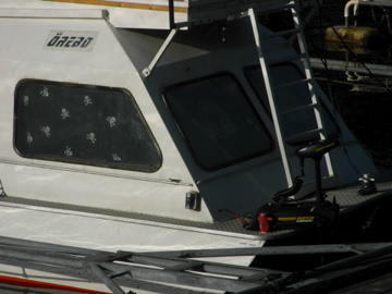

Jag har köpt en Endura 40. Många säger att de fungerar bra i Saltvatten. Fabriken säger att de inte gör det utan hänvisar till Riptideserien som mig veterligen inte finns i Sverige. De är vita.
Det mesta har jag rostskyddat men jag lurar lite över axeln. Jag ska ha den som reservmotor och kan ju fetta in axeln så att det blir tätt mot huset, frågan är om det behövs? Motorn kommer att sitta på hela säsongen.
Någon som vet.
