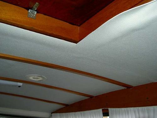

Kan bara instämma, fungerar ypperligt med Cascoflex, limmade hela mitt rufftak med detta lim.
Sryk på på beklädnad och morsvarande yta där beklädnaden ska sitta, låt torka några minuter, fäster nästan direkt men går att efterjustera.
