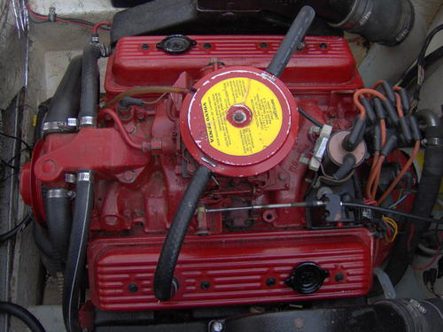

Hej jag undrar vilken nyckel man använder för att byta tändstift på min vp 260a? Och om det finns några tips, inför motorgenomgången!
Det är aldrig fel med en verkstadsbok.
Brukar ju följa med en i spärrskaftsatser man köper. Kolla om den räcker, är rätt sorlek.
Kolla kablar att det inte har erjat under vintern, sputa på lite elektronikspray i förebyggande syfte. Kolla samtlig belysninng. Byta olja filter. Kanske inte fel att byta vatten/glykol i kylsystemet när man ändå håller på.
Har du luftfilter som kan ha satts igen?
Funkar motorrumsfläkten (om du har)?
// S
Du behöver inte bry dig om kylvattnet/glykol du har en sjövattenkyld motor. Luftfilter har du inte heller men du kan rengöra flamskyddet.
Dimensionen är 5/8, men det går inte med en tändstiftshylsa från en hylsnyckelsats. Den tar i limporna så att man bryter av stiften när man försöker dra dem. Jag har en hylsa som jag har svarvat ner så mycket jag vågar, men det är trångt ändå.Försök få tag i en tändstiftshylsa av plåt, dom brukar funka bra.
Senast ändrad av Rollen | 16 mars 2008 | 17:56
Din motor är ingen original 260A. Man har bytt i alla fall cylinderlocken,
till nyare typ.Kanske även blocket. Bra att veta om du ska köpa motor-
delar.
