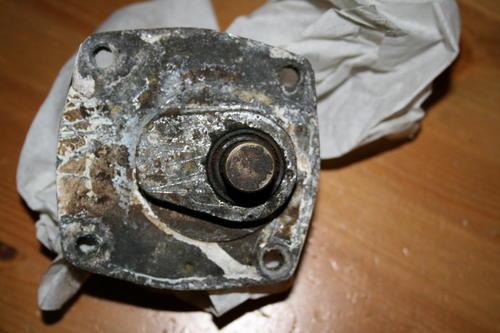

Ska byta packboxen till växelaxlen som går in i drevet. Är dock lite osäker på hur packboxen ska in respektive ut. Ska man pilla ut den med axeln kvar så som det ser ut på bilden eller ska man plocka isär och ta bort axeln på något vis? Någon om vet?
Jag ville plockad ur axeln. Det kan sitta en packbox på andra sidan också.

Kollat på sprängskissen och grunnat lite. Tror man får pila loss packboxen med axeln kvar, frågan är bara hur?
Fattar inte hur själv lilla huset är ihopsatt. Antingen är det pressat eller möjligen gängat...

Hej ! Är ingen 100 drevsexpert men håller också på att byta packningar på mitt drev inför sommaren. Den packning som jag bytte på växelarmen har beteckningen nr 55 på marinepartseuropes sprängskiss. Den pilllade jag upp med ett vasst dorn tills jag fått upp den så pass att jag kunde få grepp och dra upp den med mycket spetsig tång. Visserligen fick jag ha sönder den gamla packningen under processen men den skulle ju ändå bytas. Den nya pressades på plats med hjälp av ett rör med rätt dimension. Om detta är rätt tillvägagångssätt eller ej vet jag inte men ingen åverkan på axeln eller den nya packboxen gjordes så jag ser inte att det kunnat gå galet.

Hej de lättaste sättet är borra ett litet hål i packboxen o sedan skruva en typ träskruv i hålet då kommer boxen smygande upp
