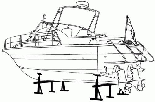

Tyresöbocken: Båtens köl skall vila på bockarna. Stöttorna justeras så de stöttar skrovet. Se bilden ungefär hur det är tänkt.
