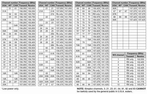

Jag köpte på mig en vattentät bärbar ICOM (IC-M34) i USA. Den har tre uppsättningar VHF-kanaler (USA, Canada och Internationella).
Kolla: http://www.icomamerica.com/downloads/manuals/marine/IC-M34_manual.pdf (sid 27)
Nackdelen är iofs att L1 och L2 inte är med eftersom de är lokalradio i sverige.
Priset var i alla fall en fröjd: 800 spänn på mässa i USA.
